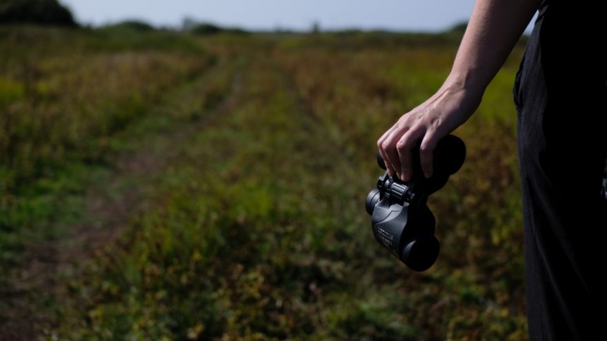

    Pod koniec sierpnia wyruszyliśmy do Biebrzańskiego Parku Narodowego. Kończące się powoli lato nie jest szczytem sezonu dla obserwatorów ptaków. Wysuszone po wakacjach bagna w wielu miejscach można przejść pieszo a większość ptaków jeszcze nie rozpoczęła swojego corocznego exodusu w cieplejsze miejsca naszego globu. Mimo wszystko Biebrza zachwyca przez cały rok i nawet w tym okresie warto zabrać ze sobą dobrą lornetkę. Na nasze  testy zabraliśmy 6 modeli Olympusa z różnych półek cenowych. W tekście znajdziesz nasze subiektywne i praktyczne odczucia o ich jakości oraz odpowiedź na pytanie: ile trzeba wydać na dobrą lornetkę?

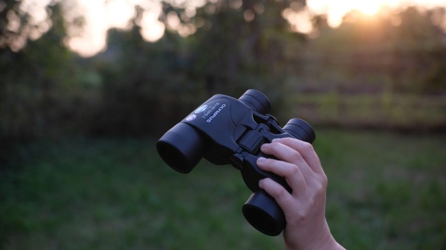

    Olympus DPS I 7×35
    Olympus DPS I 7×35 (309PLN) to lornetka o klasycznej konstrukcji porropryzmatycznej i 7-krotnym powiększeniu. Bardzo duże pole widzenia wynoszące 9.3 stopni jest naprawdę wygodne przy prowadzeniu obserwacji. Kompaktowa konstrukcja i jakość optyczna sprawia, że można uznać ją za wzór w swojej klasie.
    Lornetki z powiększeniem 7×35 >>
    Obraz jest ostry i jasny, aberracje i winietowanie niewielkie. Obudowa wykonana jest solidnie i z dobrej jakości tworzyw. Całość sprawia wrażenie dopracowanej konstrukcji. Do pełni szczęścia brakuje pełnej wodoszczelności i wypełnienia azotem więc w deszczu lub podczas porannej rosy będziemy musieli bardziej na nią uważać. Pamiętajmy jednak, że mamy do czynienia z lornetka za ok. 300 zł i w tej cenie wydaje się być jednym z najlepszych wyborów na rynku. Śmiało można ją polecić amatorom obserwacji przyrody i wycieczek. Użytkując ją w ciągu dnia miałem wrażenie, ze obraz jest nadzwyczaj jasny jak na te półkę cenową i że sprzęt nada się do nocnych obserwacji. Wieczorem przy bezchmurnym niebie mogłem potwierdzić swoje podejrzenia. 5 mm źrenicy wyjściowej wynikające z parametrów 7×35 i dobre powłoki w zupełności wystarczają do amatorskich obserwacji. Koma, która tak często objawia się w tańszym sprzęcie podczas obserwacji gwiazd, w tym wypadku jest niezauważalna. Oczywiście nie jest to typowy sprzęt do nocnych eskapad (i nie do tego został zaprojektowany przy 7 krotnym powiększeniu), jednak jeśli ktoś będzie chciał spojrzeć w gwiazdy przez Olympusa DPS I 7×35 to z pewnością nie będzie rozczarowany jakością otrzymanego obrazu.

    Jeśli chodzi o poręczną lornetkę dachową wysokiej jakości, która jednocześnie oferuje doskonały stosunek ceny do jakości, to śmiało można polecić Olympusa EXWP I 8×42 (1660 zł). Sprzęt jest już od wielu lat na rynku i doczekał się nawet następcy w postaci serii PRO. Jest to podobna kategoria sprzętu jak Nikon Monarch 7, lecz nieco tańszy.
    Układ dachowy z pryzmatem BaK-4 o wysokim indeksie oraz doskonałe powłoki sprawiają, że ta lornetka ma świetną transmisje światła, a co za tym idzie, zarówno jakość obrazu, jak i jego jasność są na bardzo wysokim poziomie. Oczywiście korpus jest całkowicie uszczelniony i wypełniony azotem dla zminimalizowania prawdopodobieństwa zaparowania elementów wewnętrznych. Wspomniane cechy sprawiają, że model ten doskonale sprawdza się wszędzie, gdzie ważna jest kompaktowość i odporność na zalania. Jest to idealny model do sportów wodnych (kajaki, wycieczki jachtem) jak i obserwacji przyrodniczych w warunkach dużej wilgotności (poranna rosa, zachlapanie). W takich warunkach lornetka jest zabezpieczona przed parowaniem wewnątrz układu, a co za tym idzie – zagrzybieniem, które mogłoby pojawić się na soczewkach w dłuższej perspektywie. W zasadzie jedynym poważnym zarzutem jest dość wąskie pole widzenia wynoszące 6,3 stopnia, co przy tym powiększeniu i tej klasie sprzętu jest wartością dość niską i ujemnie wpływająca na wygodę prowadzenia obserwacji.
    Lornetka Olympus 8×42 PRO
    Olympus 8×42 PRO (1599 zł) to w zasadzie następca EXWP I 8×42. Porównując ceny na rynku widać, że nowa i w zasadzie topowa lornetka producenta jest tańsza od poprzednika. Czy kolejna generacja przyniosła poprawę właściwości optycznych?
    Pierwsze, co bardzo cieszy w stosunku do poprzednika, to zwiększenie pola widzenia do 7,5 stopnia. Przy tych parametrach sprzętu jest to wynik więcej niż przyzwoity i te różnice czuć podczas prowadzenia obserwacji. Uzyskiwany obraz jest ostry i bardzo dobrze skorygowany pod względem aberracji chromatycznej, dystorsji, astygmatyzmu i komy. Lornetka wyróżnia się minimalistycznym designem, który ma odróżniać wersje PRO od innych modeli. Obudowa sprawia wrażenie pancernej i wykonanej precyzyjnie. Całość, tak jak w przypadku poprzednika, jest uszczelniona i wypełniona azotem.
    Reasumując można powiedzieć, że wersja PRO jest bardzo udanym następcą EXWP I 8×42. Zachowuje wysoką jakość optyczną poprzednika, oferując większe pole widzenia i nieco niższą cenę. Jeśli ktoś szuka porządnej lornetki i jest w stanie przeznaczyć na ten cel ok 1500-1600 złotych to Olympus 8×42 PRO będzie jednym z lepszych wyborów na rynku.
