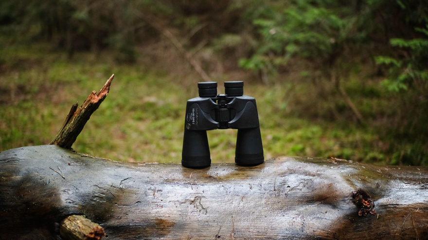

    Lornetka Delta Optical Discovery 8×40
    to świetny przykład na to, że w niskiej cenie oscylującej w granicach 220 zł da się zbudować sensowny instrument optyczny. Prosta, sprawdzona porropryzmatyczna konstrukcja rodzimego producenta z Mińska Mazowieckiego może zaskoczyć. Duże pole widzenia wynoszące 8,2 stopnia oraz wypełnienie azotem nie są standardem w tej klasie sprzętu. Obraz jest klarowny i dobrze korygowany w całym polu widzenia. Aberracja chromatyczna jak na tę cenę sprzętu naprawdę nie daje się we znaki. Spasowanie niektórych plastików mogło by być lepsze, lecz same materiały użyte do produkcji są dobrej jakości a aluminiowa konstrukcja sprawia solidne wrażenie. Gumowe wykończenia i tworzywo, jakim pokryta jest lornetka również na plus, przyjemne w dotyku, zwiększają też pewność chwytu. Wymiary [mm]: 180 x 140 x 65 Waga [g]: 742. W zestawie oczywiście znajdziemy dekielki, pokrowiec, pasek i chusteczkę do optyki. Warto zauważyć, że akurat tu producent zaoszczędził. Pokrowiec jest dość przeciętnej jakości a pasek bardzo wąski, niemniej przy tej cenie ciągle trudno narzekać.

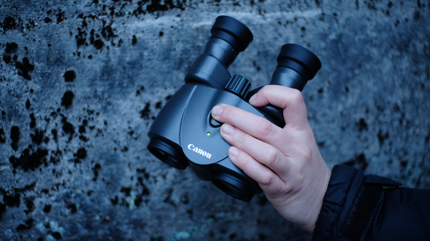

    Canon 8×25 IS
    to kolejna kompaktowa propozycja w tym zestawieniu. Konstrukcyjnie jest to młodszy brat testowanego w artykule o lornetach astronomicznych Canona 15X50 All Weather. W tym przypadku sprzęt nie jest jednak uszczelniony a korpus wykonano z twardego plastiku a nie z gumy. Mimo iż jest to lornetka porropryzmatyczna, jej konstrukcja odbiega od klasycznych rozwiązań. Obiektywy są złączone w jeden blok, do którego niejako doczepione są okulary, których rozstaw można oczywiście regulować. Najważniejszą cechą, która wyróżnia Canona od innych lornetek z tego zestawienia to obecność stabilizacji obrazu. Trzeba przyznać, że zasilany jedna baterią CR123A moduł działa naprawdę dobrze sprawiając, że patrzenie przez Canona to prawdziwa przyjemność. Stabilizacje włącza się dużym przyciskiem na obudowie, działa ona dopóki trzymamy palec na guziku sygnalizując to zieloną diodą. Widok przed naszymi oczami przyjemnie „pływa” i jest bardzo stabilny nawet podczas śledzenia obiektów, np ptaków. Obraz jest bardzo dobrej jakości, kontrastowy, z ładnie odwzorowanymi kolorami. Na ostrość także nie możemy narzekać, zarówno w centrum jak i na brzegu. Tak jak w przypadku Prostaffa 7S  pole widzenia nie jest imponujące i wynosi 6,6 stopnia. Wymiary [mm]: 137.7 x 119.7 x 61.2 Waga [g]: 490. W zestawie kupujący otrzyma pasek na szyje, zaślepki, pokrowiec i baterie CR123A.
    Zobacz inne modele lornetek Canon >>>

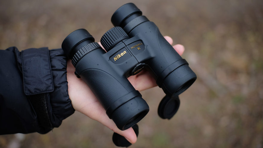

    Nikon MONARCH 7 8×30
    z wyglądu do złudzenia przypomina Prostaffa 7s 8X30 jednak w cenie ok. 1399 zł. Co więc dostajemy za dodatkowe 700 złotych?
    Przede wszystkim dużo większe pole widzenia wynoszące 8,3 stopnia, co przy tych parametrach jest świetną wartością. Każdy kto raz spojrzy przez lornetkę z dużym polem na pewno doceni wygodę obserwacji z tym związaną. Poza tym w przypadku Monarcha w zasadzie nie ma do czego się przyczepić. Praktycznie wszystkie wady optyczne są dobrze korygowane, obraz jest jasny i ostry, kolory żywe i kontrastowe. Od tańszego brata Monarch różni się nieco rodzajem gumy, który został oblany korpus. Wydaje się ona bardziej miękka i mniej śliska. Zaślepki obiektywów są na stałe przymocowane do korpusu przez co raczej trudno byłoby je zgubić. Dla wielu plusem na korzyść Monarcha będzie gniazdo do zamocowania statywu, którego brak w Prostaffie. Wymiary [mm]: 119x123x48 Waga [g]: 435 czyli minimalnie więcej niż w przypadku Prostaffa. Całość została uszczelniona, wypełniona azotem i wytrzymuje zanurzenie do 1 metra.  Tak jak w przypadku innych lornetek producent udziela w tym przypadku 10 letniej gwarancji. W zestawie otrzymamy pokrowiec, pasek na szyję, osłony obiektywów.
